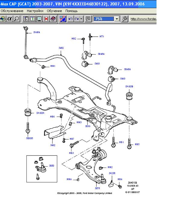

А можешь показать где этот саленблок
 Анатолий13   09 Декабря 2007 - 9:12  #
zac68

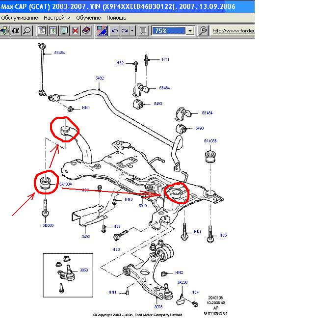

 Dimon868   09 Декабря 2007 - 9:55  #
С одной и другой стороны.
 Strellec89   09 Декабря 2007 - 23:27  #
Извините что вмешиваюсь, может стучала и деталь обведенная на рисунке, но мне кажется, что сайлентблоков стоит по два с каждой стороны и находятся они вот здесь
 Dimon868   10 Декабря 2007 - 11:11  #
QUOTE (Strellec89 Sobaka Dec 9 2007, 22:27)
Отредактировал
