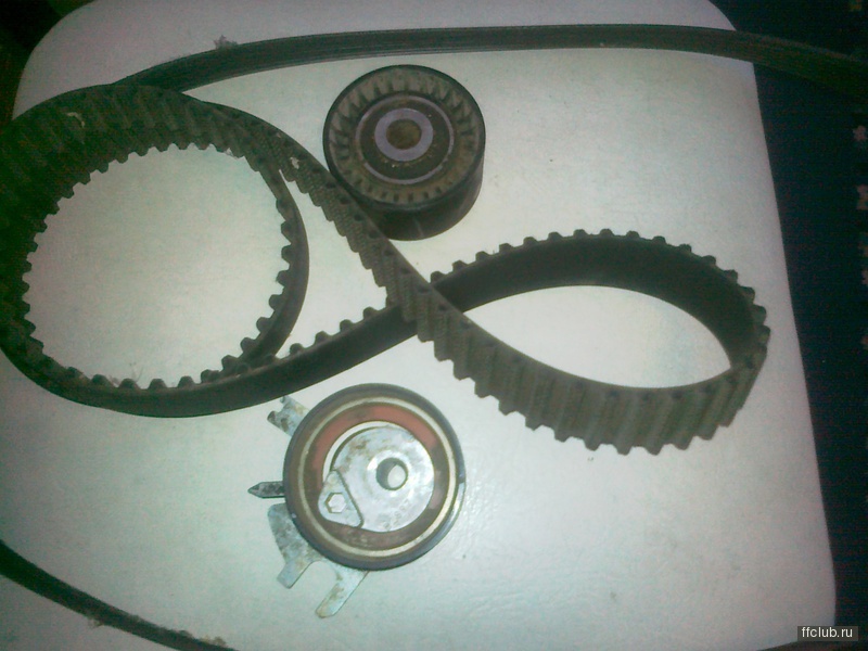

Нужно для замены- сам ремень, два ролика- простой и с автоматом натяжения, два одноразовых болта- один из них на шкиву коленвала. На шкиву меток и шпонок нет, поэтому выставлять нужно на снятом стартере по штифту, поэтому , собственно, и сам штифт. Ремень легко выбегает положенные 200 тыс., благо нагрузки почти нет- спасибо роликовым толкателям в приводе клапанов. И кривыми ручками лучше не менять

"Простой и автонатяжителем" Значит автонатяжитель сам выберет усилие.?Больше ни какого приспособления ненадо?

Шестигранником натяжитель выставляется, на фото видно.
 АлТек   23 Декабря 2011 - 19:54  #
Afrol
По поводу шестигранника это я понял,а стрелку с чем-то надо совмещать?Наверно с прямоугольным окошком,там вроде видно типа отпечатка от стрелки.
